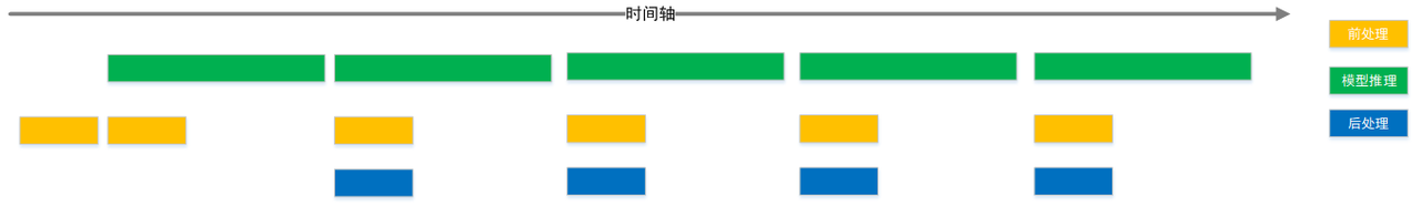

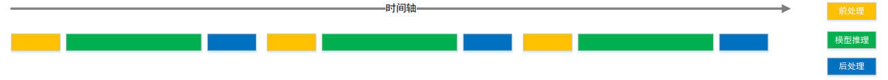

工程任务调度 方面,我们推荐您使用一些workflow调度管理工具,充分发挥不同任务阶段的并行能力。 一般应用可以简单拆分为输入前处理、模型推理、输出后处理三个阶段,在简易流程下,其处理流程如下图。
充分利用workflow管理实现不同任务阶段并行后,理想的任务处理流程将达到下图效果。
算法任务整合 方面,地平线推荐您使用多任务模型。 这样一方面可以在一定程度上避免多模型调度管理的困难; 另一方面多任务模型也能充分共享主干网络的计算量,较于使用各个独立的模型,可以在整个应用级别明显减少计算量,从而达到更高的整体性能。 在地平线内部和许多合作客户的业务实践中,多任务也是常见的应用级优化策略。

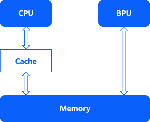

Cache机制是由计算平台BPU的内存架构来决定的,详细参考如下图所示。CPU与主存之间存在的Cache会缓存数据,而BPU与主存之间则没有cache。 此时若错误使用Cache将会直接影响最终数据读写的准确性和效率。
当CPU写完数据后,需要主动将Cache中的数据flush到memory中,否则BPU会读取到之前的旧数据。
而当BPU写完数据后,也需要主动将Cache中的数据invalidate掉,否则CPU会优先读取到之前缓存在cache中的旧数据。
在模型连续推理过程中,输入输出建议申请带Cache的内存,以加速CPU反复读写的效率。
