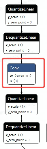

convert_fx。可选,没有评测定点模型精度的需求时可以跳过。调用
export_to_onnx。也可以使用torch.onnx.export但需要遵守export_to_onnx接口说明中的注意事项。使用
hb_mapper转换 onnx 模型。转换后需检查算子是否运行在预期的设备上,在部分情况下,hb_mapper仍然需要设置run_on_cpu参数。比如:虽然conv在 QAT 阶段没有量化,但由于其输入(上一个算子输出)经过了伪量化,hb_mapper仍然会默认将其量化。

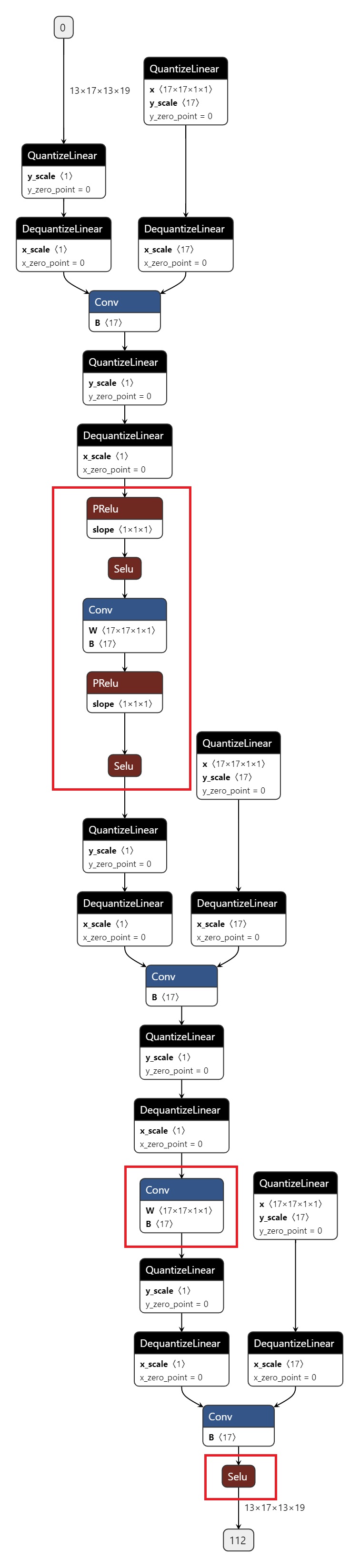

# 导出 qat.onnx
export_to_onnx(
qat_model,
data,
"qat.onnx",
operator_export_type=None,

导出的 onnx 如图所示,红色圈出部分为 CPU 算子。
