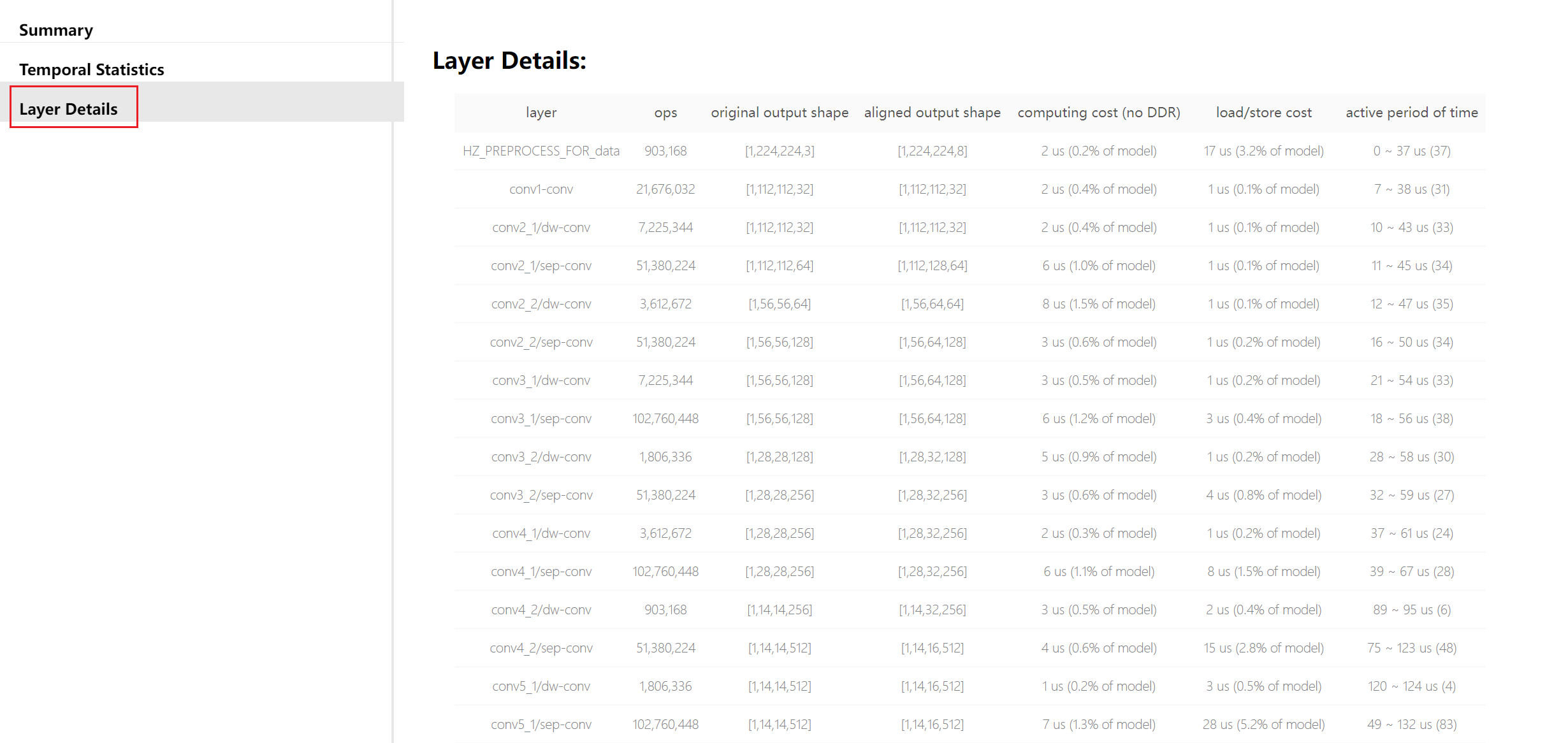

注意
需要特别注意的是,明细页面会根据您是否启用调试参数( debug )而有所区别,
下图中的Layer Details仅当在配置文件中设置 debug 参数为 True 时才可以拿到,
这个 debug 参数配置方法请参考 编译参数组 内对该参数的介绍。
Layer Details提供到了具体算子级别的分析,在调试分析阶段也是比较不错的参考, 如果是某些BPU算子导致性能低,可以帮助您定位到这个具体算子。
