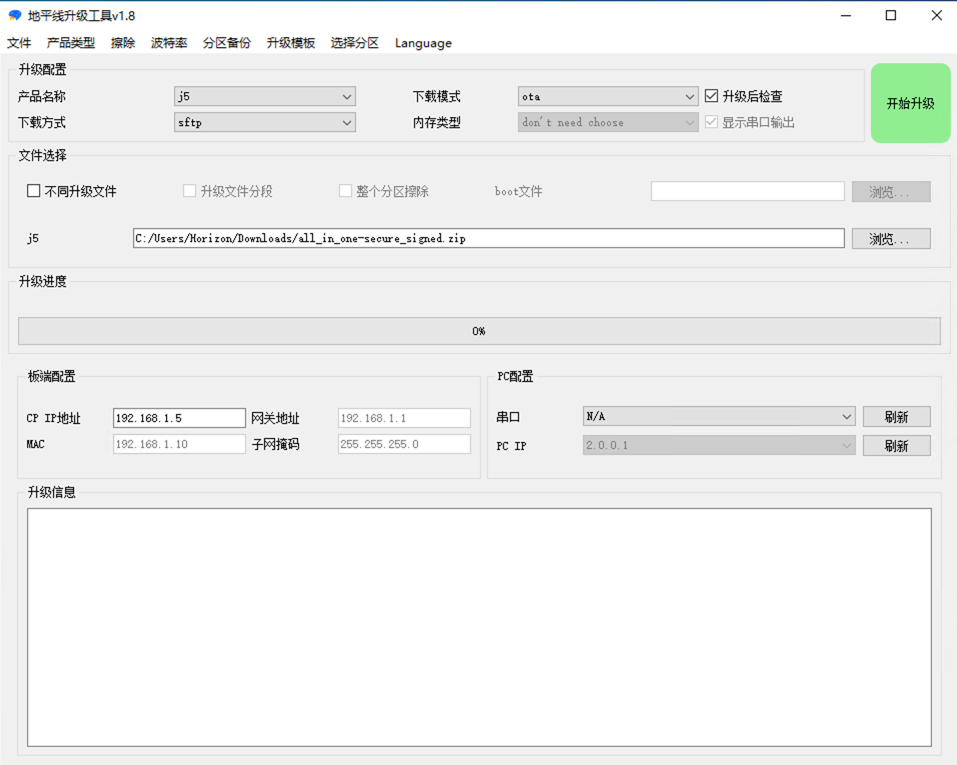

12.5.2.3.1. 通过hbupdate升级¶
打开hbupdate地平线升级工具进行以下配置:
1.升级配置:
1). 产品类型选择J5。
2). 下载模式选择ota。
3). 下载方式选择sftp。
4). 内存类型无需选择。
2.文件选择:解压OE包内bsp文件夹下的镜像包,打开解压后的文件夹,选择名为all_in_one-secure_signed.zip压缩包即可。
3.板端配置:
1). CP IP地址为当前可以ping通的开发板的IP地址。
2). 网关地址无需填写。
3). MAC 无需填写。
4). 子网掩码无需填写。
4.PC配置:
1). 串口无需填写。
2). PC IP无需填写。
配置完成后,点击右上角的开始升级,等待开发板升级完成后进入开发板,输入 cat /etc/version
查看版本号即可验证。

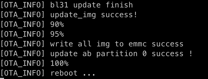

12.5.2.3.2. 通过开发板升级¶
首先将OTA包scp到开发板的 /userdata
路径下,完成后登录开发板,进入 /userdata
目录,输入 /usr/bin/otaupdate all all_in_one-secure_signed.zip
开发板升级完成后会自动重启,重新连接后输入 cat /etc/version
查看版本号进行验证。

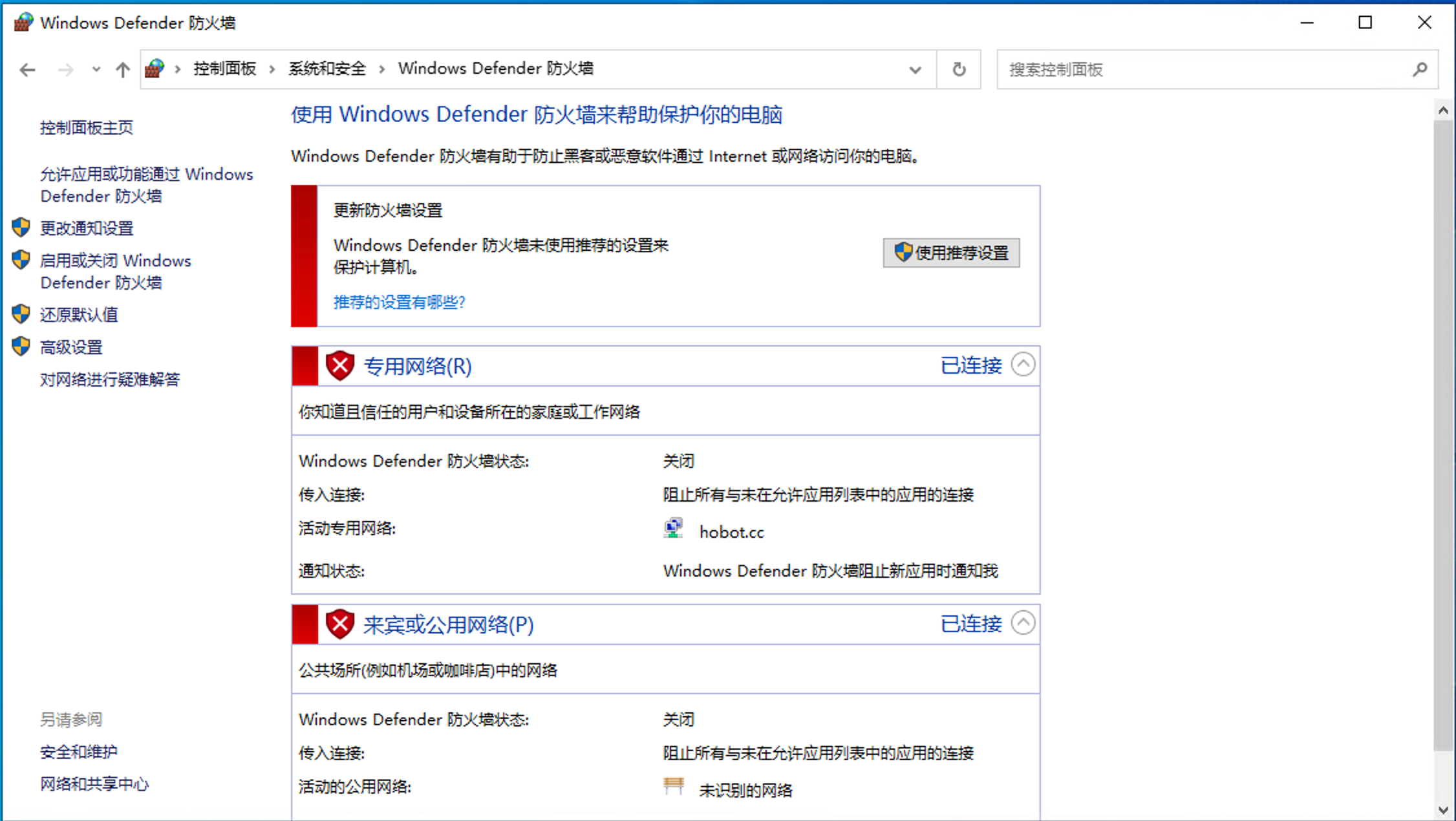

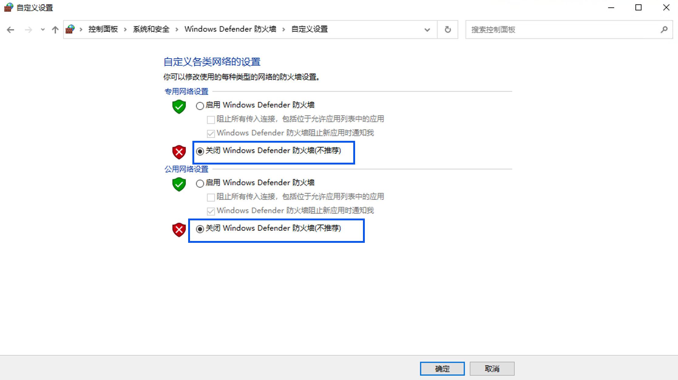

12.5.2.4.1.2. 关闭Windows系统中的防火墙¶
这一步的目的是为了能够让开发板ping通Windows电脑。下面我们提供2种方式来关闭防火墙:
1.按下Win+X键后选择以管理员方式模式打开 Powershell 或 WindowsTerminal , 然后依次输入以下命令进行关闭。
Set-NetFirewallProfile -Profile Private -Enabled False
Set-NetFirewallProfile -Profile Public -Enabled False
Get-NetFirewallProfile
2.打开控制面板后依次点击 系统和安全 、 Windows Defender防火墙 然后选择左侧的启用或关闭防火墙,将专用网络和公用网络的防火墙都关闭即可。

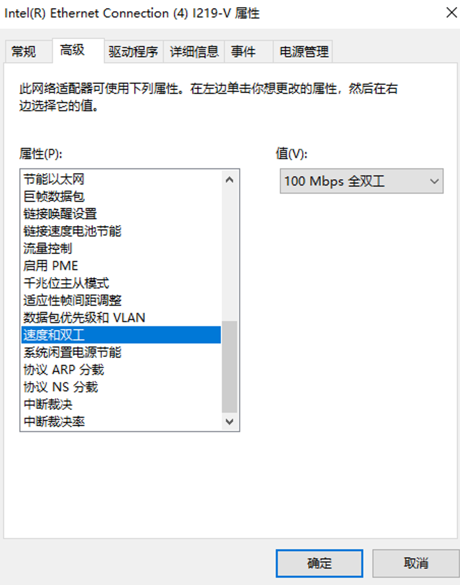

12.5.2.4.1.3.1. 网口设置全双工¶
首先打开网络适配器设置,打开控制面板,依次点击 网络和 Internet
、 网络和共享中心
、 更改适配器设置
找到当前使用的网络后右键打开属性设置后点击配置,点击高级标签,在属性栏中找到 速度和双工
将值设置为 100Mbps全双工
后保存关闭。

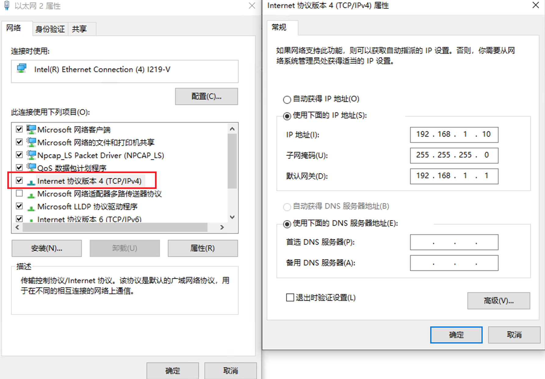

12.5.2.4.1.3.2. 电脑IP设置为与板端同一网段¶
找到当前使用的网络后右键打开属性设置后点击 Internet协议版本4(TCP/IPv4)
将IP地址设置为与板端同一网段,
由于我们是通过网口直连板子,所以此处IP设置为192.168.1.X 。子网掩码和默认网关分别设置为 255.255.255.0
和 192.168.1.1
即可。

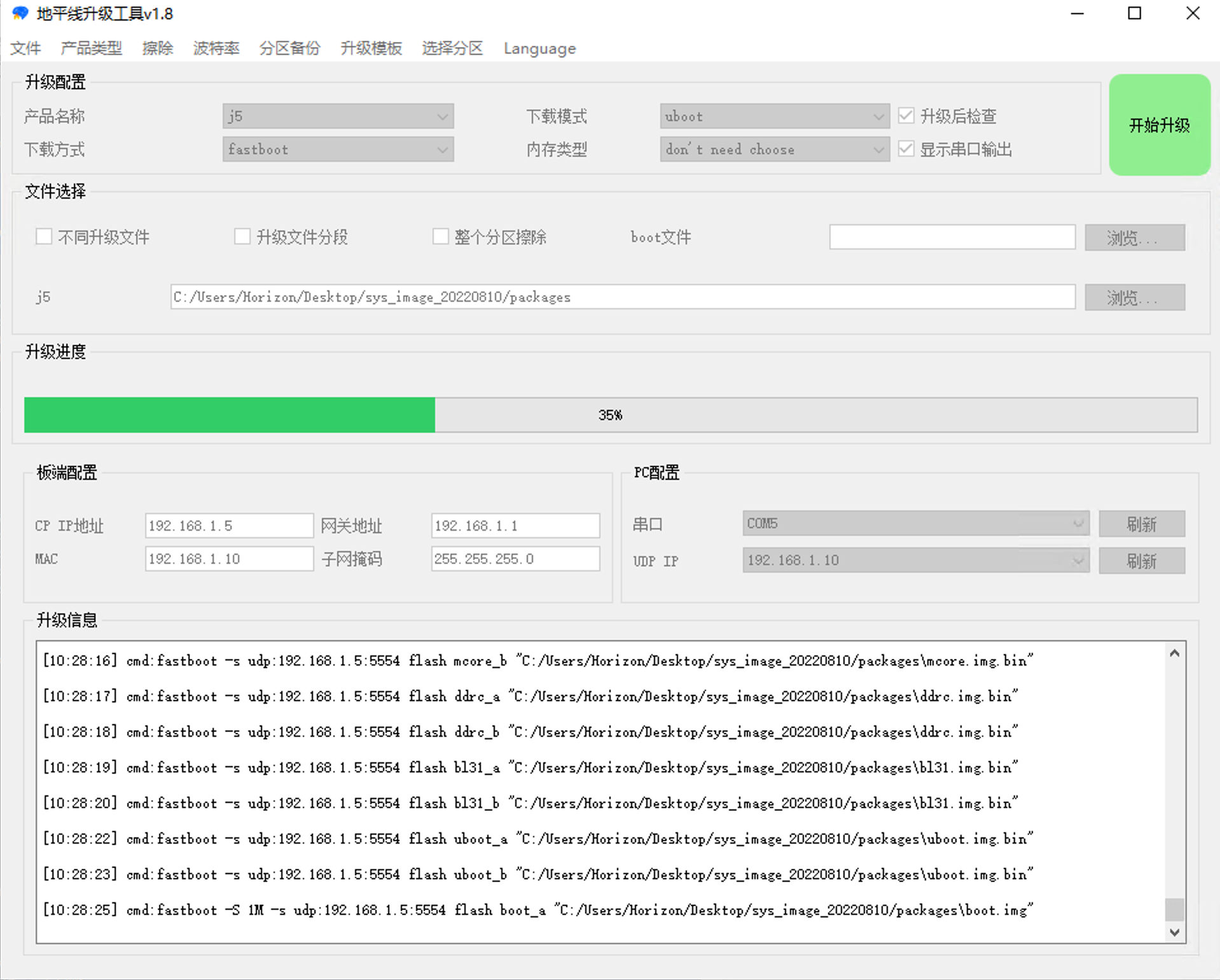

12.5.2.4.2. 烧写¶
打开hbupdate地平线升级工具进行以下配置。
12.5.2.4.2.1. 升级配置¶
请按照以下步骤进行升级配置操作:
1.产品类型选择J5。
2.下载模式选择uboot。
3.下载方式选择fastboot。
4.内存类型无需选择。
12.5.2.4.2.2. 文件选择¶
解压OE包内bsp文件夹下的镜像包,打开解压后的文件夹,选择名为 package
的文件夹即可。
12.5.2.4.2.3. 板端配置¶
请按照以下步骤进行板端配置:
1.CP IP地址为uboot状态下开发板的IP地址,保证为192.168.1.X 即可。
2.网关地址填写为192.168.1.1。
3.子网掩码填写为255.255.255.0。
4.MAC为Windows设备IP,可以不填。
12.5.2.4.2.4. PC端配置¶
1.串口选择倒数第二个。
2.UDP IP选择192.168.1.X的地址。
配置完成后点击右上角的开始升级,等待开发板进行升级即可。
