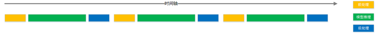

工程任务调度 方面,我们推荐您使用一些workflow调度管理工具,充分发挥不同任务阶段的并行能力。 一般AI应用可以简单拆分为输入前处理、模型推理、输出后处理三个阶段,在简易流程下,其处理流程如下图。
../../_images/app_optimization_1.png

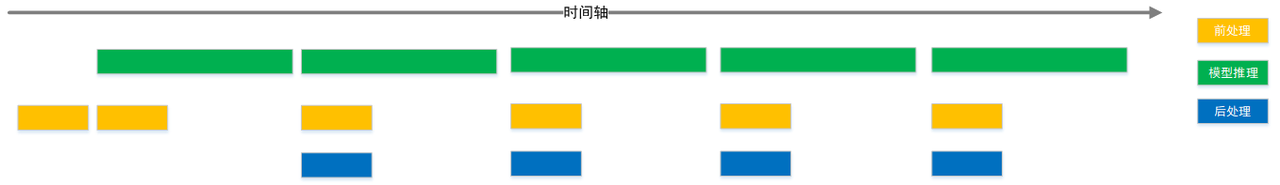

充分利用workflow管理实现不同任务阶段并行后,理想的任务处理流程将达到下图效果。
../../_images/app_optimization_2.png

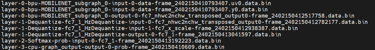

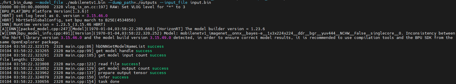

以mobilenetv1的debug模型为例,创建outputs文件夹,执行以下命令:
./hrt_bin_dump --model_file=./mobilenetv1_hybrid_horizonrt.bin --conv_mapping_file=./mobilenetv1_quantized_model_conv_output_map.json --conv_dump_path=./outputs --input_file=./zebra_cls.bin
运行日志参见以下截图:
../../_images/run_log.png
在路径 outputs/ 文件夹下可以查看输出,参见以下截图:
../../_images/output.png

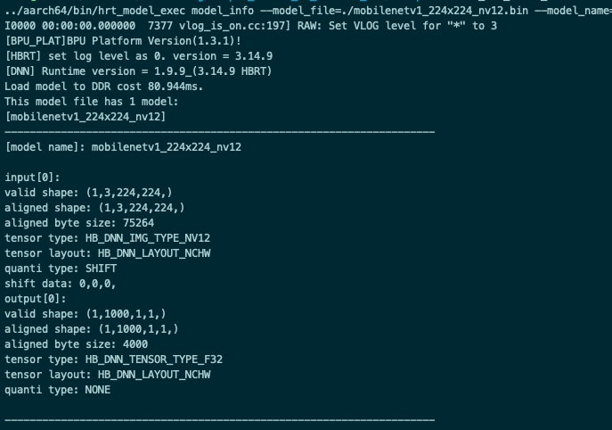

hrt_model_exec 是一个模型执行工具,可直接在开发板上评测模型的推理性能、获取模型信息。 一方面可以让用户拿到模型时实际了解模型真实性能; 另一方面也可以帮助用户了解模型可以做到的速度极限,对于应用调优的目标极限具有指导意义。
hrt_model_exec 工具分别提供了模型推理 infer、模型性能分析 perf 和查看模型信息 model_info 三类功能, 如下表:

model_info 子命令
该参数用于获取模型信息,模型支持范围:ptq模型。该参数与 model_file 一起使用,用于获取模型的详细信息, 信息包括:模型输入输出信息 hbDNNTensorProperties 以及模型的分段信息 stage, 分段信息是指;一张图片可以分多个阶段进行推理,stage 信息为 [x1, y1, x2, y2],分别为图片推理的左上角和右下角坐标,目前地平线J5的芯片架构支持这类分段模型的推理,xj3上模型均为1个 stage
不指定 model_name 输出模型中所有模型信息,指定 model_name 则只输出对应模型的信息。
示例
  1. 单模型
hrt_model_exec model_info --model_file=xxx.bin
  1. 多模型(输出所有模型信息)
hrt_model_exec model_info --model_file=xxx.bin,xxx.bin
  1. 多模型--pack模型(输出指定模型信息)
hrt_model_exec model_info --model_file=xxx.bin --model_name=xx
../../_images/model_info.png

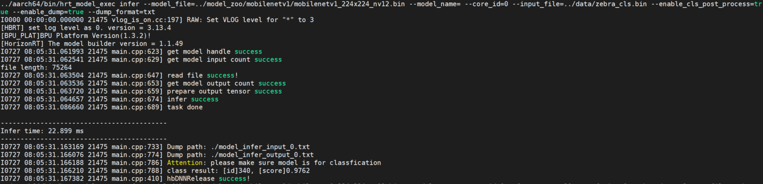

infer 子命令
概述
该参数用于模型推理,用户自定义输入图片,推理一帧。 该参数需要与 input_file 一起使用,指定输入图片路径,工具根据模型信息resize图片,整理模型输入信息。
程序单线程运行单帧数据,输出模型运行的时间。
示例
  1. 单模型
  1. 多模型
hrt_model_exec infer --model_file=xxx.bin,xxx.bin --model_name=xx --input_file=xxx.jpg
../../_images/infer.png

使能分类后处理,目前只支持ptq分类模型,默认 false
enable_dump
dump模型输出数据,默认 false
dump_format
dump模型输出文件的类型,可选参数为 bintxt ,默认为 bin
dump_txt_axis
dump模型txt格式输出的换行规则;若输出维度为n,则参数范围为 [0,n]。默认为 4

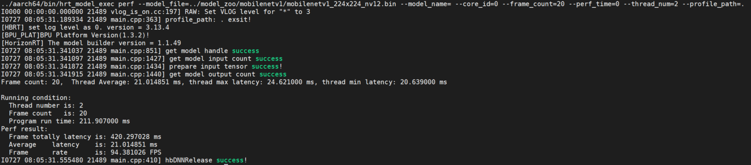

perf 子命令
概述
该参数用于测试模型性能。 该模式下,用户无需输入数据,程序根据模型信息自动构造输入tensor,tensor数据为随机数。 程序默认单线程运行200帧数据,当指定perf_time参数时,frame_count参数失效,程序会执行指定时间后退出。 输出模型运行的latency、以及帧率信息。程序每200帧打印一次性能信息: latency的最大、最小、平均值,不足200帧程序运行结束打印一次。
程序最后输出running相关数据, 包括:程序线程数、帧数、模型推理总时间,模型推理平均latency,帧率信息。
示例
  1. 单模型
hrt_model_exec perf --model_file=xxx.bin
  1. 多模型
hrt_model_exec perf --model_file=xxx.bin,xxx.bin --model_name=xx
../../_images/perf.png

frame_count
设置 perf 运行帧数,当 perf_time 不为 0 时生效,默认值 200
perf_time
设置 perf 运行时间,单位:分钟,默认值 0
thread_num
设置程序运行线程数,范围[1, 8], 默认值 1, 设置大于8时按照8个线程处理
profile_path
统计工具日志产生路径,运行产生profiler.log,分析op耗时和调度耗时

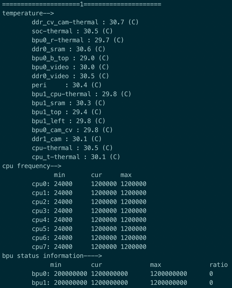

多线程Latency数据说明
多线程的目的是为了充分利用BPU资源,多线程共同处理 frame_count 帧数据或执行perf_time时间,直至数据处理完成/执行时间结束程序结束。 在多线程 perf 过程中可以执行以下命令,实时获取BPU资源占用率情况。
hrut_somstatus -n 10000 –d 1
输出见以下截图:
../../_images/hrut_somstatus.png
注解
perf 模式下,单线程的latency时间表示模型的实测上板性能, 而多线程的latency数据表示的是每个线程的模型单帧处理时间, 相对于单线程的时间要长,但是多线程的总体处理时间减少,其帧率是提升的。

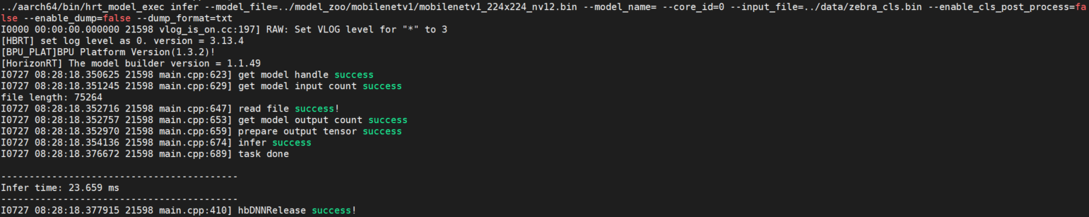

enable_cls_post_process
使能分类后处理。 子命令为 infer 时配合使用,目前只支持ptq分类模型的后处理,为 true 时打印分类结果。 参见下图:
../../_images/enable_cls_post_process.png

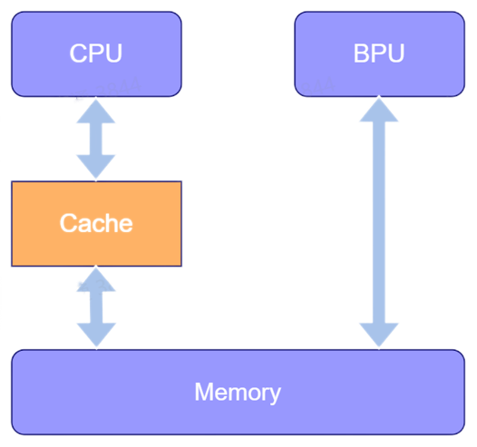

在BPU SDK API文档中,我们提供了BPU内存函数 hbSysAllocCachedMemhbSysAllocMem 来分配BPU读写内存。 其中 hbSysAllocCachedMem 表示分配可以被cache的内存, 并配套了 hbSysFlushMem 函数来对Cache进行刷新。
Cache机制是由芯片BPU的Bernoulli内存架构来决定的,详细参考如下图所示。 CPU与主存之间存在的Cache会缓存数据,而BPU与主存之间则没有cache。 此时若错误使用Cache将会直接影响最终数据读写的准确性和效率。
../../_images/cache_mechanism.png
对于CPU写场景,即输入给BPU读的内存,由于数据会缓存到Cache中,导致memory主存中的数据仍是旧的, 这样BPU执行模型的时候取的数据就是错的。因此CPU写完Memory以后需要主动把Cache中的数据flush到memory中。
对于BPU写场景,即BPU中模型输出的内存。如果CPU曾经读取过memory中的数据,那么数据就有可能会被缓存到Cache中。 这时如果BPU重新写了该Memory,那么CPU 在读取数据时仍然会先读取Cache,这样就会导致CPU读到错误的数据。 所以在BPU写完Memory以后需要把Cache中上次读取到的数据清理掉。
对于CPU写,如果仅用于BPU读,不用于后续其他场景读,推荐直接设置为非Cacheable,这样可以规避一次flush过程。
对于BPU写,如果仅被CPU读过一次,那么也可以设置非Cacheable。 但是如果会被读取多次,例如模型输出,则建议设置为Cacheable,加速CPU反复读的效率。
