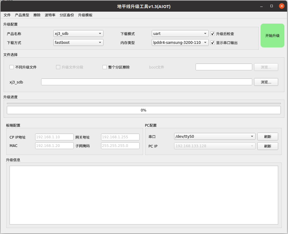

升级工具支持windows64位系统和ubuntu14.04及以上版本
用户以压缩包的形式下载到工程文件,需要在对应平台内解压,解压后,按照如下说明运行程序:
windows平台:双击hbupdate.exe文件打开
linux平台:需要在终端中sudo ./hbupdate-linux/hbupdate-linux运行软件 运行软件后,在主界面中填写/选择相应参数后,点击“开始升级”按钮后,自动开始升级 参数选择将在本章之后的内容说明,不同下载方式及对应参数选择将在第二章说明 主界面示意图如下:

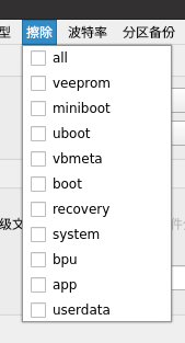

擦除包括:“all/veeprom/miniboot/uboot/vbmeta/boot”等分区,在升级前,可以选择这些分区来进行升级前的擦除操作,all表示擦除整个芯片。

5.1.1.3. 升级配置介绍
升级配置示意图

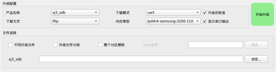

升级配置包括:产品名称,下载模式,下载方式,内存类型,升级后检查选择,显示串口输出选择,不同升级文件,升级文件分段,整个分区擦除,boot文件选择,升级文件选择和开始升级按钮
产品名称: 可以选择产品类型下支持的产品
下载模式:
不同产品支持的下载模式可能不同,可支持:”uboot”、”uart”、“fastboot”。
下载方式:
不同产品名称和不同的下载模式支持的下载方式也可能不同,总共可支持“uart”, “tftp”, “fastboot”。
在选择”uart”或”uboot”下载模式后,用于选择文件传输方式,可选择“uart”、“tftp”、“fastboot”三种下载方式。这里下载方式和下载模式选择的区别:下载模式可以理解为从哪个状态开始升级,如果板子成砖的话,必须选择uart下载模式,如果板子可以启动进入到uboot,则可以选择uboot下载模式,如果板子可以启动进入到kernel下,则可以选择fastboot下载模式;而下载方式的话可以理解为传输方式,升级可以通过uart、tftp和fastboot方式下载到开发板上。
内存类型:
在选择”uart”下载模式后,用于选择产品ddr类型或者串口启动的boot相关的配置文件,具体文件内容详见 配置文件介绍。

升级文件分段:
如果镜像实际大小,大于了内存大小,需要提前将镜像分段(software_tools/update_tools/separate_disk.sh 脚本可以帮助拆分镜像),选择这个选项,然后把分段的镜像一一在文件浏览中选择上,便可成功升级。注:只适合于“uart/uboot”+tftp的升级方式。
整个分区擦除:
如果在菜单栏 擦除 中有勾选擦除的分区,默认只擦除该分区的superblock分区(目的是为了提高擦除速度和延长flash使用寿命),如果想要整个分区全部擦除,请勾选这个选项。
升级后检查:
此选项只针对“下载模式”为“uboot”和“uart”。如果勾选此项,将会在升级结束后,自动重启板子,以能否进入X3端Linux shell作为升级是否成功的判断依据。不勾选则升级完成后不对板子做任何操作,由用户自行重启检查。

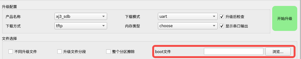

boot文件选择:
如果下载模式选择“uart”,内存选择“choose”,这个浏览按钮便会使能,说明要使用自己的boot文件,在这里选上自己的boot文件(json文件),可以参考 自定义boot文件。

开始升级:
各种选项都填好后,就可以点击“开始升级”来进行升级。
升级的时间取决于镜像的大小、“*下载模式”*以及“下载方式”,升级成功或者失败会弹出确认框。
如果升级失败,请仔细观察“升级信息”中的输出,确认升级失败原因。

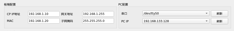

产品配置包括:“板端配置”,“PC配置”。 (板端:指X3开发板,也指CP端)
板端配置包含:
CP IP地址(板端IP地址):
如果需要升级的产品CP端有网口,那么此处填写的是CP端的IP地址,用于CP端从PC下载镜像。
MAC地址:
如果选择”uart”或”uboot”下载模式时,此处填写uboot命令行下设置的MAC地址,格式为:*:*: *: *: *: *,如00:05:01:02:03:04 注意:不要手动配置PC IP地址为“169.254.”网段。
子网掩码:
如果选择的产品类型CP端有网口,且在uboot/uart下载模式中,那么此处填写的是CP端的子网掩码。
网关地址:
如果选择的产品类型CP端有网口,且在uboot/uart下载模式中,那么此处填写的是CP端的网关地址,对于板子和电脑直连的情况,网关地址填写为电脑与板子连接网卡的IP地址。
PC配置包括:
串口:
选择CP端连接电脑后识别到的串口号,后面的“刷新”按钮用于插拔串口线后刷新串口列表。如果选择tftp模式,将通过网口对于CP端操作。如果下载模式为“fastboot”,串口强制为“N/A”,将通过usb线对CP端进行操作。
IP地址 /fastboot设备:
如果选择fastboot模式,选择相应的fastboot设备,其他模式则配置PC端与产品联通的电脑网卡的IP地址。后面的“刷新”按钮用于刷新PC的IP地址列表。

boot_config:uart下载模式下支持的boot所需文件的配置文件
5.1.3.4. 自定义boot文件
data/board_config/xj3/boot_config/xj3_dvb_hynix_boot.json文件如下:
"file": "data/board_config/xj3-key1/boot_config/boot_file/spl-uart-secure.bin",
"method": "xmodem",
"timeout": 3
"file": "data/xj3-ddr/HYNIX-LPDDR4-3200-610-ddr.bin",
"method": "ymodem",
"timeout": 2
"file": "data/board_config/xj3-key1/boot_config/boot_file/boot_uart_secure.pkg",
"method": "ymodem",
"timeout": 2
XJ3系统uart启动需要的文件为spl*.bin, ddr文件及boot_uart.pkg,三个文件,传输模式分别为xmodem,ymodem,ymodem,客户可以自行定义json文件,并在启动界面->升级配置->内存类型中选择”choose模式,然后进行json文件的选择,方便客户启动自己定制的系统,选择界面如下图所示。
