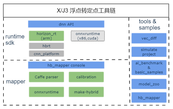

地平线X3芯片量化工具链由PTQ模型后量化转换和嵌入式编译等部分组成,整体组成框图如下:
