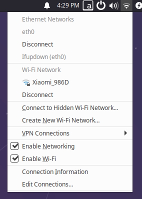

对于使用Ubuntu esktop版本系统的用户,可点击桌面右上角Wi-Fi图标,选择对应热点并输入密码,完成网络配置,如下图:
image-wifi-config

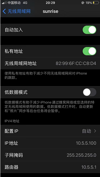

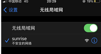

  • 打开手机连接 Sunrise 这个热点名
image-20220601203025803
查看连接状态,可以看到分配的IP为10.5.5.100,与我们设置的dhcp地址范围一致。
image-20220601203119625
